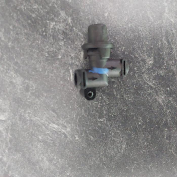

    Hallöchen,
Habe heute bei meiner etwas älteren Jura F 70 Typ 639 festgestellt das bei Kaffeebezug Nur Wasser aus dem Teil
(Foto) spritzt und nichts in der Tasse landet.
Kennt jemand das Problem.
RE: Jura F 70 - Almaty - 17.05.2025
Wenn ein Riss da ist, dann austauschen.. Wenn aus den Anschluss tropft - neu Dichtungen rein.
RE: Jura F 70 - MATTU - 17.05.2025
Danke erstmal dafür aber weder Riss noch Dichtungen defekt
Wie ist denn die Bezeichnung von dem Stück und kann oder muss man dort durch blasen können?
RE: Jura F 70 - Schlawi - 17.05.2025
Das ist das Auslaufventil. Da kann man nicht durchblasen. Das Ventil macht bei ca. 3 bar auf.
Vermutlich kommt das Wasser oben aus dem Loch in der Kappe.
Entweder das Ventil ersetzten, oder den Stößel innen erneuern.
Da du vermutlich eh ein neues Ventil brauchst und wohl bestellen musst, würde ich das komplette Ventil neu machen.
