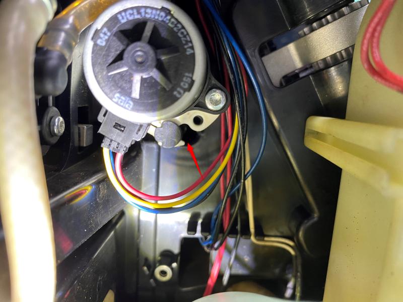

RE: J9 Überdruck ??? - b3292 - 11.01.2024
Moin,
hier das Foto.
Zeigt die Stelle, wo es rauskommt.
Gruß Harry
RE: J9 Überdruck ??? - Schlawi - 11.01.2024
Irgendwie seltsam. Das Ventil steuert ja nur den Weg. Entweder zum Onetouch Auslauf oder normalen Kaffeeauslauf.
Da ist ja auch kein Druck drauf. Hat der Schlauch ein Loch der von der Brüheinheit zum Ventil geht?
(11.01.2024, 15:25)Schlawi schrieb: Irgendwie seltsam. Das Ventil steuert ja nur den Weg. Entweder zum Onetouch Auslauf oder normalen Kaffeeauslauf.
Da ist der Druck drauf, der aus der BG kommt.
Wie gesagt, auch mit dem Neuteil (und somit auch neuem Schlauch) exakt dasselbe Fehlerbild. Sad
Gruß Harry
