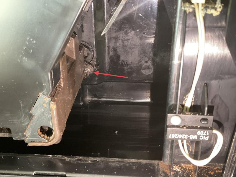

Hallo Leute,
ich wollte heute die Brüheinheit meiner Jura Z7 revidieren. Beim Öffnen des Gehäuses bin ich allerdings auf ein Problem gestoßen. Von den drei Schrauben ,die die Brüheinheit halten, ist eine nicht mehr als Schraube zu erkennen. Es sieht fast so aus als hätte das jemand genietet. Ich habe mal Fotos angehängt. Hat jemand ne Idee was ich tun kann?
Viele Grüße und vielen Dank im Voraus,
Peter
RE: Problem bei Ausbau Brüheinheit - Schlawi - 30.03.2023
Wenn du einen Dremel hast, dann kannst du einen Schlitz in die Schrauben schleifen und mit einem flachen Schraubendreher raus drehen.
So was gibt es ab und zu.
RE: Problem bei Ausbau Brüheinheit - Jurist - 31.03.2023
Oder mit einer abgewinkelten Spitzzange lösen. Da die Schraube im Plastikgehäuse sitzt dürfte sie nicht allzu fest angezogen sein, eventuell vorab mit einem Fön erhitzen.
