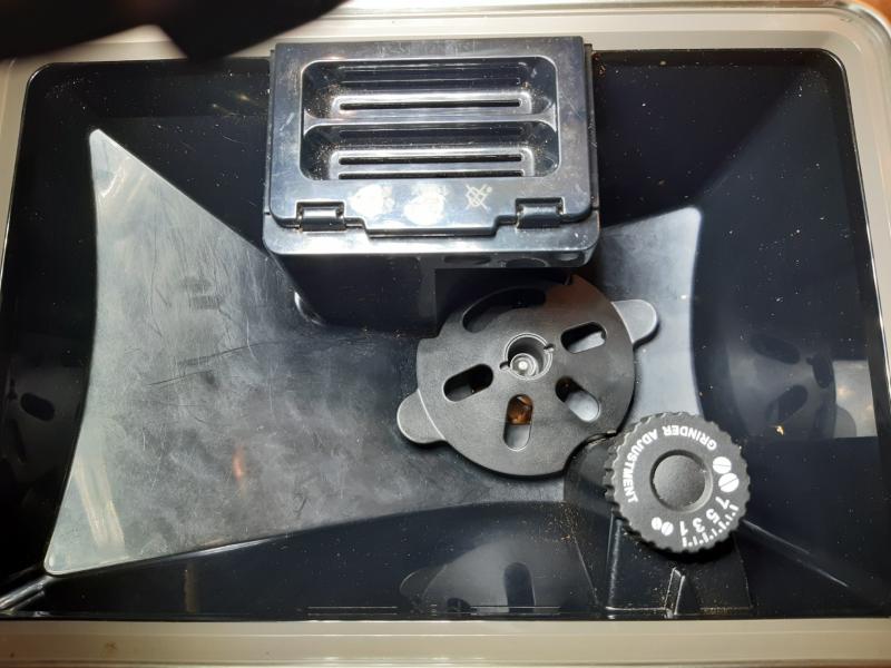

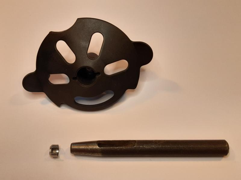

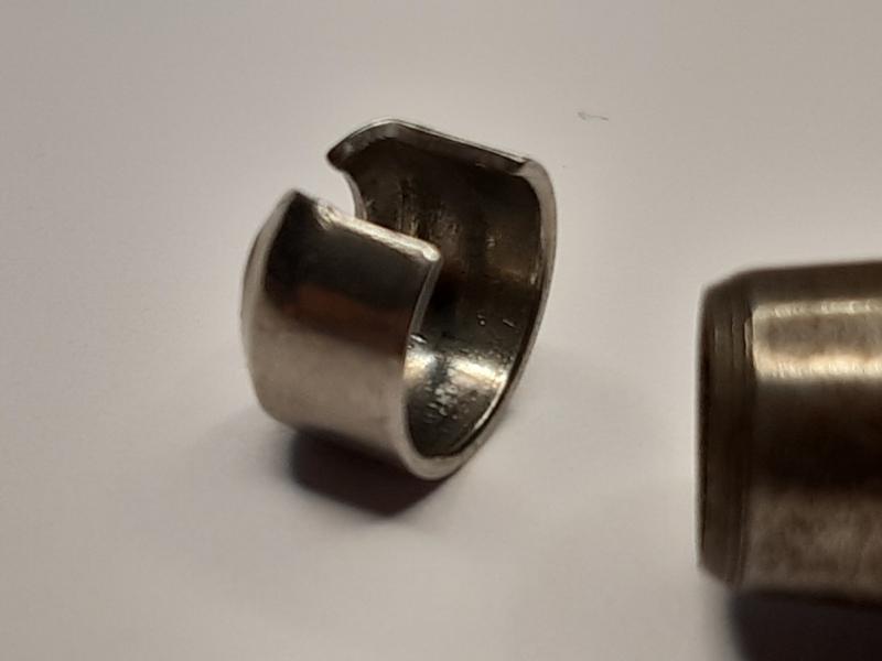

ich müsste bei meiner ECAM 650.75.MS das Mahlwerk ausbauen. Ich konnte die Abdeckplatte leider nicht entfernen. Dazu sollte man einem Clip entfernen. Es hat sich herausgestellt dass es sehr einfach ist wenn man einer 6 mm Locheisen benutzt. Siehe bilder in anhang.
