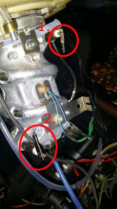

CaFamosa CF-85 - DarkSilver - 16.02.2016 Hallo habe folgendes Problem, habe vergessen mir aufzuschreiben wie die Kabel von Heizpatrone, Pumpe und Termoschalter auf der Pumpe angschloßen waren. Habe alle 3 Teile ausgetascht aber wenn ich meine Maschine einschalten will fliegt ständig die Sicherung im Haus raus. Hat zufällig einer ein Foto von der Rechten Seite oder einen schaltplan? MFG Salvatore RE: CaFamosa CF-85 - Schlawi - 16.02.2016 Stell doch mal ein Bild deiner Verkabelung rein. Dann sieht man vielleicht was falsch ist. RE: CaFamosa CF-85 - DarkSilver - 16.02.2016 (16.02.2016, 16:46)Schlawi schrieb: Stell doch mal ein Bild deiner Verkabelung rein. Dann sieht man vielleicht was falsch ist. Ist das so gut erkennbar? Wo kommen das blaue und das Erdungskabel genau hin? RE: CaFamosa CF-85 - Schlawi - 16.02.2016 Das schwarze einmal Magnetschalter vom Drainageventil (das braune) gegenüber von dem Weißen Kabel und einmal in die Pumpe und dann an die Heizung. Das blaue auch Heizung, Das grün-gelbe (Schutzleiter) an den Magnet vom Drainageventil in den letzten Stecker der über ist (der im rechten Winkel zu den anderen beiden Stecker ist. Das war es dann. Noch zwei Bilder. Hoffe man erkennt was. RE: CaFamosa CF-85 - DarkSilver - 19.02.2016 Hallo, erst einmal Danke für die Antwort. Muss dazu sagen, dass es sich um den Automaten meines Vaters handelt und ich für ihn hier frage, daher hab ich selbst das Gerät nicht vorliegen. Mein Vater hat mir dieses Bild hier geschickt und lässt fragen, ob das blaue Kabel an Position 1 oder 2 gehört. Liebe Grüße RE: CaFamosa CF-85 - Schlawi - 19.02.2016 Das ist eigentlich egal. Aber normalerweise ist auf 1 blau und auf 2 schwarz. |
